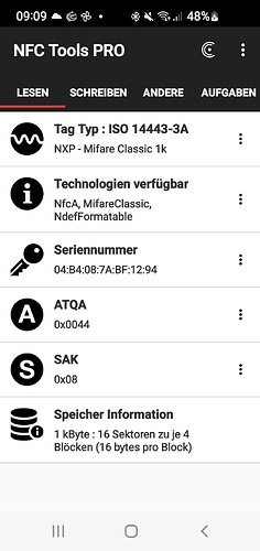

Ich habe mir das xM1 gen2 Mifare Classic Implantat einsetzen lassen.
Meine Frage ist ob es mit meinem Fitnessband kompatibel ist. Das Band hat eine 7 byte UID. Das implantat hat aber nur eine 4 byte UID.
Kann mir jemand ein implantat empfehlen welches mit dem Fitnessband kompatibel ist?
The xM1 may be compatible if they aren’t using the UID for authentication, but we can’t tell from a scan like this
You could use something like the Mifare Classic Tool (MCT) app to try to get a full dump, which might tell you a bit more
If it turns out you do need a 7 byte changeable UID, I believe the FlexUG4 should work for you
